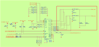

另一位同事在他的项目中使用了 tas5805m,但 只有一 位演讲者在我的项目中连接到 tas5805m。
检查数据表这可能是单声道模式
我应该在 .h 文件中执行什么操作
    你好,赵
    您需要在 Mono PBTL 1.0配置中配置设备。 我们建议 使用 PPC3重新生成头文件。
    此致,
