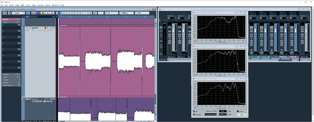

    这话什么意思? 我猜测特征的变化是什么? 这是我衡量的结果。 左侧记录了峰值,右侧记录了变化的特征
    左侧是按下外部按钮时记录工具捕获的内容,振幅/电平是多少?
    右侧是否仅是来自上述记录的捕获信号的频率响应?
    当您说声音特性发生变化时-您是指频率响应发生变化吗?
