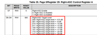

如何设置 AGC 的目标值?  我 不太理解规范中描述的目标级别的含义。
请帮帮我。非常感谢。
    将于星期一作出答复

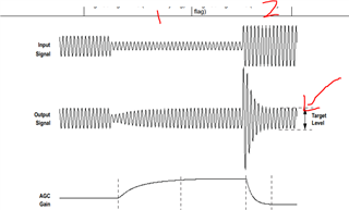

    尽管输入信号变化很大,AGC 仍试图保持进入 ADC 的平均恒定电平
    目标电平是 ADC 尝试保持进入 ADC 的平均信号电平。 对于单端,将全标度信号输入到
    ADC 为0.7V 有效值。 当我们设定目标电平0f -5.5db 时,AGC 会调整 PGA 增益,以使进入 ADC 的信号电平低于全刻度值5.5 db。
    20*Log(增益)=-5.5
    10^(-5.5/20)=0.53 或0.53*0.7=0.37 V 有效值进入 ADC。
    当输入信号下降到 ADC 的输入小于0.37伏时,PGA 增益会增加,从而使信号达到水平。 如果输入
    信号太大,PGA 增益降低,使 ADC 输入降至0.37伏。
    图中显示了这一点。

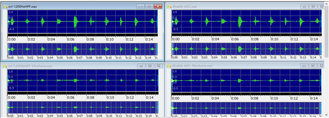

    我进行了验证。我打开了 AGC 函数并分别以100个卷和50个卷记录,然后关闭了 AGC 函数并分别以100个卷和50个卷记录。
    预期结果是,启用 AGC 功能时,50容积记录的容积高于没有 AGC 功能的50容积记录的容积。
    但结果大致相同。
    这是正常的吗? 我觉得 AGC 功能未成功启用。或者我的操作错误,请更正
    非常感谢。
    老虎
    我在看你发送的这些图表。 您似乎正在尝试发送突发信号。 您可以尝试发送连续正弦波并缓慢增加振幅,以查看输出振幅是否在目标水平保持不变
