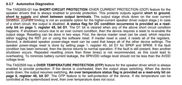

如果 TAS2505对电源短路, SPKP/SPKM 输出可支持的最高电压是多少?
    您好,Amelie,
    对电源短路限制在电源针脚的 ABS MAX (最大 ABS)范围内。
    布莱恩
    你好,布莱恩,
    感谢您的回复。
    但客户的项目用于24V 车辆系统,因此他们需要考虑安培输出线路(SPKP/SPKM)对蓄电池箱短路。 在这种情况下,AMP 芯片(TAS2505)自身无法得到保护,如果它对电池(24V)短路,则可能无法满足其使用的情况,因此无法损坏。
    TI 是否有好的解决方案,如何支持电流输出线路(SPKP/SPKM)对蓄电池箱短路?  添加外部电路或推荐新芯片解决方案?
    任何意见都将受到赞赏。
    Amelie,
    我正在与应用程序工程师 Ivan 一起发表进一步的评论。
    布莱恩
    您好,Amelie,
    此设备需要外部保护,因为它只能处理高达 SPKVDD 级别的电压。 一种可能的替代方法是添加本文档中描述的内容: https://www.ti.com/lit/an/sloa236/sloa236.pdf
