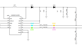

我们正在努力将 MEMS 扬声器集成到产品中。
LM48580放大器用于驱动 MEMS 扬声器。
MEMS 扬声器需要驱动信号的直流偏移。 为此,我们使用 LM48580的 Vbst,通过10kOhm 电阻器耦合到 out+路径,并通过2.2µF Ω 直流块电容器从输出(out+)分离。
当我们启用放大器时,扬声器会发出咔嗒声噪音(这也会在两个输入都与接地连接时发生)。
我们想知道的是,在这种情况下,是否有办法避免放大器启动时发出咔嗒声?
我已附上相关的示意图供您参考。
感谢你的帮助!

    您好,Arthur,
    感谢您的提示! 上传过程中出现了问题。
    请查看以下示意图:

    嗨,米歇尔,
    感谢您重新附加原理图。
    我认为,在这种情况下,您所能做的就是减缓 Vbst 电压的上升边缘。
    我建议增加 C402,C407或 R404
    此致,
    阿瑟

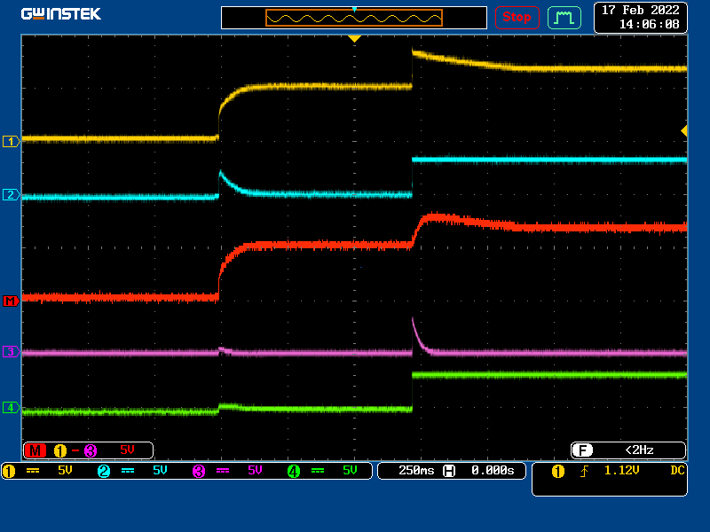

    您可以在下面看到我的范围录制文件。
    第一个图显示了测量点。
    在这里,您可以看到信号的时间行为(红色=数学= CH1-CH3),然后再将 R404更改为100kOhm。

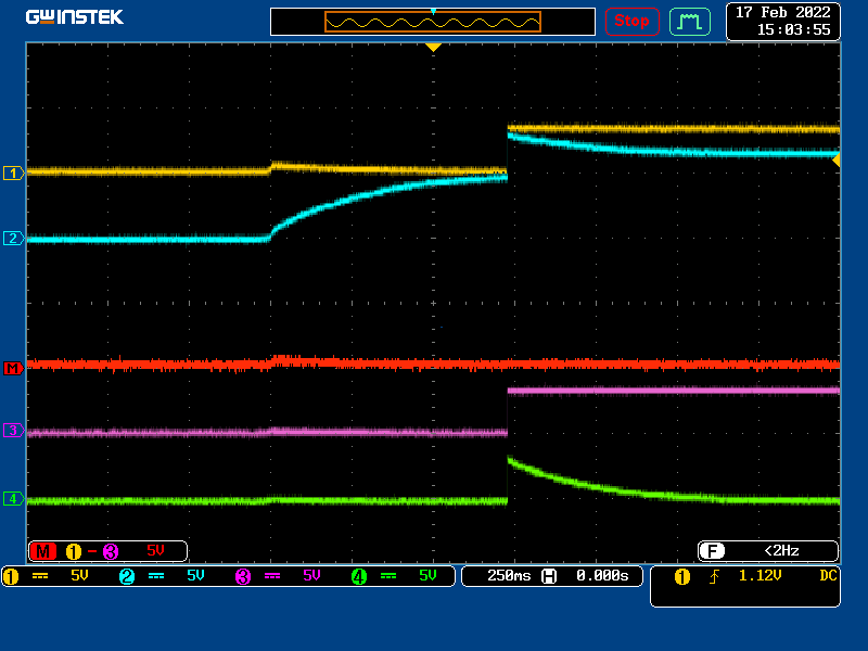

    此图显示更改后的曲线。 (我意外更换了通道3和通道4)。
    出于好奇心;在第一个示波器照射中,您可以看到通道3 (粉红色)显示的波形似乎类似于放电曲线。 我想知道这是否是放大器在输出输出输出输出输出输出时产生的信号?
    基本上是因为输入没有差异而试图减小差分输出信号的安培数?
    非常感谢您的帮助!
