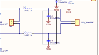

您可以帮助查看 TAS5711示意图吗?
e2e.ti.com/.../TAS5711_5F00_WIFI_5F00_SPEAKER.pdf
我已经有了董事会, 他们也在工作。 但它们可以改变,所以我对你的所有反馈都很满意。
我 有一个问题:
  1. 当电压超过12伏时,当电压上升到18伏时,我会听到开裂噪音,开裂的声音会增加(可能是盖尺寸?)
谢谢,
丹尼尔
    你好,丹尼尔
       Wooder2上的电容器 C41和 C46太小,我们以前从未使用过此盖。 截止频率似乎过高。 尝试将它们切换到0.68uF 并尝试。
    感谢您的参与! 但它只会对这一渠道产生影响,或者?
    因为我目前只测试左右两侧的信道。
    你好,丹尼尔
      它只影响一个信道。 如果您只测试左声道,则会出现其它问题。
      TAS5711是一种开路器件,如果增加 PVDD,输出电压和电流都将增加。 噪音可能来自您的扬声器。 请使用固定电阻器进行测试,并检查是否出现异常波形。
