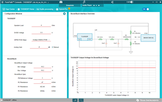

尊敬的支持团队:
非常感谢您的大力支持!
如果将硬件和软件的原始设计设置为启用 Hybrid-Pro,则如何仅通过 PPC3的设置禁用 Hybrid-Pro
原型设计, 我们已准备好混合动力-专业功能,如下所示,它工作正常!
(增压/降压输出电压:最小5.1V,最大10.2V)
硬件就绪!
软件 PPC3就绪!
然后,我们的客户希望仅通过 PPC3设置关闭 Hybrid-Pro。
但我们发现 GPIO1 (混合动力-专业)引脚仍输出高/低,以影响升压/降压电压。
我是否仍能启用 PPC3的 Hybrid-Pro,但将升压/降压输出电压最小值设置为5.1至10.2V。
    你好,Mick,
    如果要禁用 GPIO 混合动力输出,他们需要修改 GPIOx_SEL 寄存器。
    此致,
    路易斯
