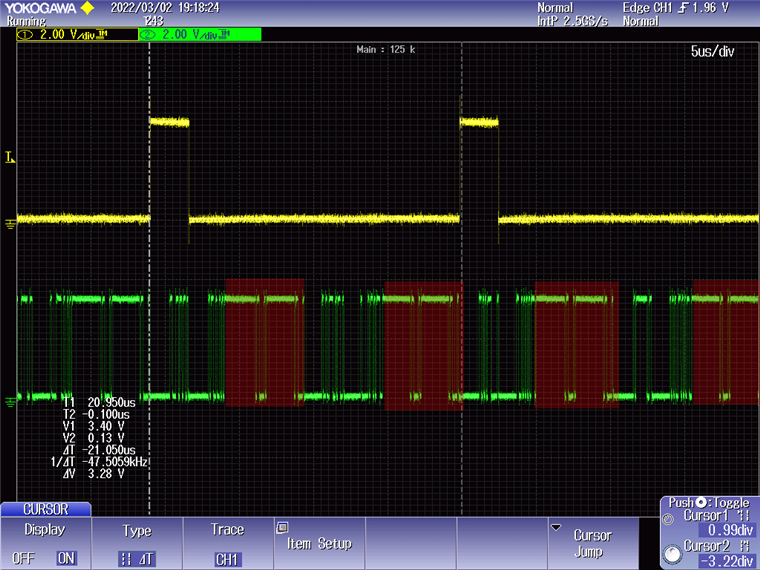

我有两个采用8ch TDM 配置(32位/48kHz)的 PCMD3140 (记录仪),需要 PDMDIN2通道帮助:
记录器1:CH1 -->插槽0,Ch2 -->插槽1 ... 记录仪2:CH1 -->插槽4,... CH4 -->插槽7
每个记录仪的 CH1和 Ch2工作正常,但 Ch3和 CH4似乎被禁用(数值被冻结,下图中的红色标记)。
(黄色:FSYNC,绿色:SDOUT)

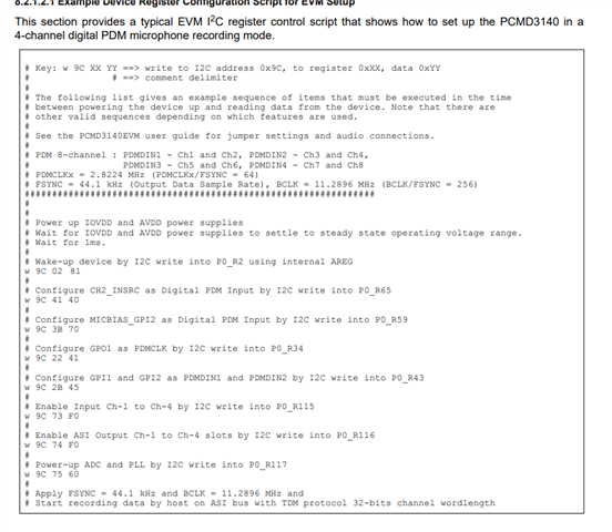

    我正在包括 I2C 设置的快照,以使用4 PDM MICS 驱动芯片。此设备不支持8 MICS。
    您可以在数据表的第94页找到这些设置。
