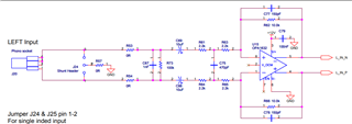

刚刚在 Mono PBTL 配置中基于 TAS5630B EVB 原理图构建了原型。 它工作正常,但我有一个简单的问题与输出功率有关。
单端信号的振幅为0.4 V,使用8欧姆扬声器时,输出“弱”。 据我所知,《OPA1632》已经确定
收益。 对于 sla288a.pdf 上的示例,OPA1632提供给 TAS5630的信号电平几乎与输入相同。
TAS5630的增益常数为23dB。 输出上的0.4伏振幅信号为8欧姆,输出功率最大为15W。
要获得~100W 的输出功率,使用8欧姆扬声 器,我需要将输入信号放大10.5 dB (3,5V/V)。
电源为48V。
我是否理解正确?
麦切克

      请使用 0.4V 振幅信号确认您的意思是信号已发送到 OPA1632,还是它是 TAS5630的输入电平?
      您能否直接在 TAS5630的输入端口测试正弦波信号的峰值是多少?

    它是发送到 OPA1632的振幅(0.4 V)。 基于模拟,OPA1632不会放大/放大该电路中的信号
    所以我理解,我需要向 OPA 发送1V 幅度信号,对吗? 所以我需要连接输入上的前置放大器。
    麦切克

      是的,如果 OPA 没有放大,则输入信号似乎太小。 TAS5630仅具有23dB 增益,具有0.4V 输入,仅具有5.65V 输出。
