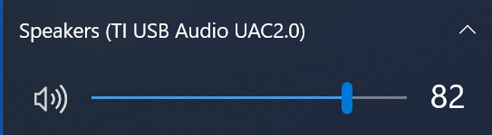

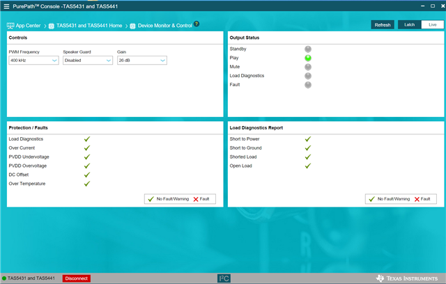

我正在尝试设置 TAS5431Q1EVM 以运行一些测试。 我遵循了用户指南中列出的所有说明,如下所示:
我设法将我的台式机连接到音频,并且状态为“正在播放”:
我的台式机已正确连接到 EVM:
但是,没有声音播放。 此设备是否实际需要在 IN+和 IN-上连接外部 anglog 音频源? 如果是,可以使用什么?
    该主板上没有 DAC。  您需要提供模拟输入。
