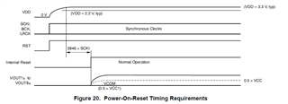

在下面的初始通电时,我可以开始什么时间来向PCM1690发送I2C初始化命令?
是在3846 x SCLK时钟周期之后,还是可以在内部重置模式下发送?

    您好,数据表中显示,一旦VDD达到2.2V,初始化将自动触发。 如果之后需要进行更改,为了获得最佳效果,您应等待释放断电状态,设备恢复正常操作。
    此致,
