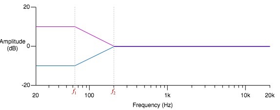

我对低搁架和低音架滤波器有疑问。
  1. 低托架和低音托架之间有什么区别? 它们是否仅在Q设置中有所不同?
  2.  低音架滤波器的顺序是什么?
如果有相关材料,您是否会分享?
谢谢您,
    您好,Jay:
    低音架是一种高通滤波器,可以从切断频率处无限滚动。 低货架从截止频率开始滚动,但最终返回到恒定的数量级。 请参见下图示例:
    Q因子控制过渡带的陡峭程度。 由于低音架理想地持续到0 Hz,因此没有Q因数。
    过滤器的顺序可能会出现在您所使用的任何部件的文档/用户指南中。
    此致,
    Jeff

    但是从我在PPC3上发现,低音和低货架滤波器似乎是二级滤波器,分别有两个极。 对吗?
    低音403.4023万低音音403.4023万音频架是一种高通滤波器,可以从切断频率中无限滚动。
    对于Bass机架式滤波器,您说它可以像高通滤波器一样,完美地连续滚动。 但它看起来更像是低档而不是高杆。 如果您不介意,您能否分享更详细的信息?
    您好,Jay:
    感谢您澄清您所看到的内容。 因此,差异可能只是在后台运行的脚本的命名约定。 它们当然是二等滤波器,很可能是双四核滤波器。 低音架可能缺少Q参数,因为低音架通常位于频率响应的最底部,使用起来更像是切断架,而不是架子。
