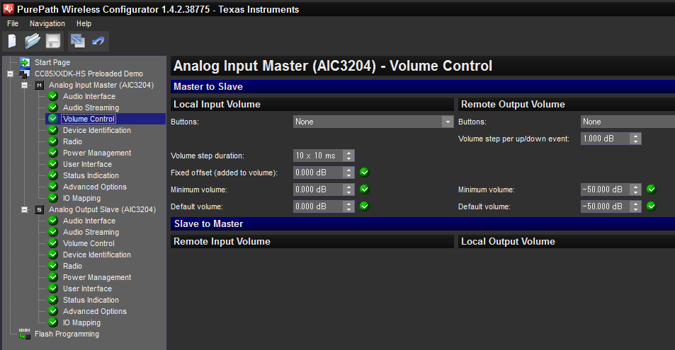

    您好,Seishin,
    增益值取决于配置类型。 我建议转到模拟输入主中继器的音量控制部分。 它包含有关音量控制的信息。 您将找到用户可以配置的默认卷。

    您好,Luis,
    非常感谢您的回复。
    我将检查模拟输入主中继器的音量控制部分。(PPW-Configurator)

    尊敬的Luis:
    我已确认PPW-Configurator (音量控制)的配置,但找不到这些设置。
    CC85xxDK -耳机,我认为输入增益在MIC和线路之间有所不同。
    我想知道TLV320AIC3204 AGC的设置详细信息。
    您是否有TLV320AIC3204 AGC特定设置的脚本?

    您好,Seishin,
    要配置AGC功能,您需要配置Page 0/ Registers 86-101。 这些寄存器包含有关AGC参数的所有信息。 您能否提供所需的AGC设置(目标增益,最大增益,反跳时间等)? 我可以根据您的信息提供脚本。
