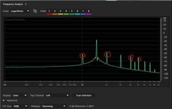

在本测试中,IN1L&IN1R的频率和强度为1KHz和-11dB,IN2L&IN3L的频率和强度为1.5KHz和-17dB。
测试结果如下所示,
信号强度较弱(1.5KHz)的信道显然受信号强度较强(1KHz)的影响,这是不可接受的。
我们在EVM中进行了测试,您能否检查为什么ADC3101会出现此问题? 我们能解决吗?

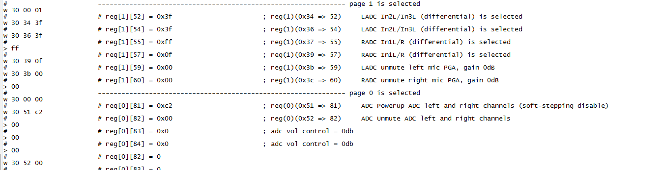

    你好,Ian,
    我建议遵循我对上一个职位的指示。 特别是在.cfg部分(选择模拟输入)上:

    你好,Ian,
    我在EVM上测试了您的配置,我将获得受右边通道信号影响的左边通道。 我使用了与您使用的相同的输入行(差分对IN1L&IN1R和IN2L&IN3L)。 通过将未使用的输入路由到通用电压,解决了该问题。 我将第1页/寄存器54和57/位D6配置为'1'。

    我使用您发送的新设置对EVM进行了测试,但发现结果相同,没有更改第1页上的寄存器54和寄存器57。
    此外,测试结果显示当一个通道为-9dB和-3dB时,另一个通道为-73dB和-42dB时。
    我不认为串扰已被消除。 您能否帮助我们发送您录制的文件?
    谢谢。 伊恩。
