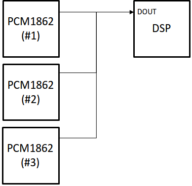

您能帮我了解如何配置三个PCM1862-Q1以供TDM使用吗?
我的客户希望使用三台PCM1862-Q1,如下所示。
这里,我有几个问题。
<Q1:主和从>:
在此配置中,我们是否需要PCM1862主设备?
或者,如果DSP可以单独提供LRCK和BCK,并且MCLK提供给每个PCM1682-Q1,DSP是否可以配置为主控制器和三个PCM1862-Q2从属控制器?

    您好,Kenichiro-san,
    通常,PCM1862可以通过调整数字音频格式设置在TDM模式下进行配置。 我们有几个关于TDM配置和实施的应用说明(SLAA301, SLAA311),这些应用说明特定于便携式编解码器,但这些概念可应用于PCM1862。
    关于您的问题,通常建议将主机 设备(在此情况下为DSP)设置为主设备,以便ADC的时钟相同。
