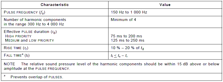

大家好,
感谢您的支持。

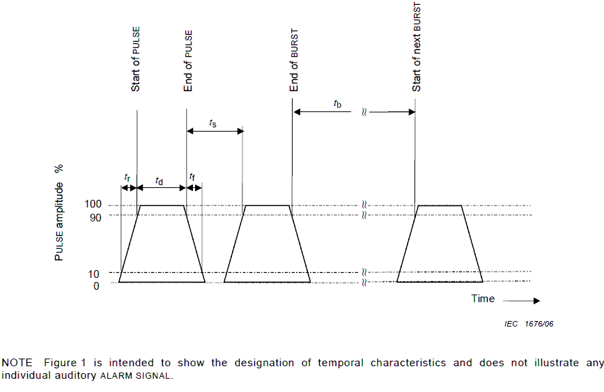

如何生成具有特定升高时间(tr),下降时间(TF),有效脉冲持续时间(TD)的蜂鸣序列[请参阅随附图像]?
TR (近似值 15ms),TF (约 5ms),TD (约 80ms)对于所有脉冲都应相同。
软步进算法是否会根据音量级别更改TR&TF?
    你好,Dinesh,
    遗憾的是,我们的音频转换器没有足够的功能来生成具有您提到的特征的脉冲。 这些设备仅支持蜂鸣器,它基本上会产生一个正弦波来产生特定的音调。

    您能否共享使用TLV320AIC3120的蜂鸣器生成的音调/蜂鸣声波形(在扬声器终端之前捕获)。
    我需要生成10个脉冲(像脉搏静音脉搏静音脉搏静音脉搏静音脉搏静音之类的序列...... )。 每个脉冲应具有tr,tf,td。
    是否可以使用TLV320AIC3120从预录制的音频文件中生成此序列音?
    你好,Dinesh,
    发出的蜂鸣声为正弦波。 唯一要配置的参数是蜂鸣声长度和频率。
    您可以通过I2S播放录制的音频文件。 您需要将TLV320AIC3120配置为回放模式,以便接收音频文件并在模拟输出中播放这些文件。
