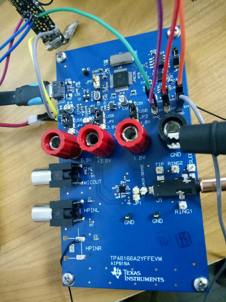

     我使用信号发生器在HPINR插孔处生成1kHz / 100mvpp信号。
    但RING1上没有任何信号。
    寄存器0x1E :1101 1010
    寄存器0x07:0011 1001
    寄存器0x08: 0011 1001
    测试环境如同波浪一样,C2 (100mVpp)两侧都有正弦波。
    那么,问题1:  我的测试 拓扑是否有任何问题?
        问题2: 如果是寄存器问题, 您能否 给我 配置音频部件的脚本。 因为我无法使用PurePath控制台来控制EVM。
    您好,
    您是否尝试过以下设置?:
    #op i2c地址数据注释
    w 80 1E 19 #Enable Registers 3.
    w 8004 EE #中断掩码寄存器1
    W 8005 F4 #中断屏蔽寄存器2.
    W 8007 B9 #左耳机音量寄存器
    w 80 08 79 #右耳机音量寄存器
    W 8009 47 #麦克风/接地控制
    W 80.1201万 #Keyyscan时钟分频器高
    W 80.1345万 #Keyyscan时钟分配器低
    W 80 15 4F #Keyyscan Debouncy:key_Deb
    w 80 16 C7 #Keyyscan delay:key_del
    W 8017 00 #Keyyscan Data Register:KEYDATA_DIV,KEYDATA
    W 80 1A 95 #Jack Detect AC Test Settings (插孔检测交流电测试设置)
    W 80 1D 80 #启用寄存器2.
    #masked编写脚本
    #op i2c地址数据掩码注释
    M 80 07 39 3F # L增益至0dB
    M 80 08 39 3F # R增益至0dB
    M 80 09 04 04 #麦克风偏置为2.6V
    M 80 09 40 40 #麦克风增益至24dB
    m 80 09 00 38 #麦克风电阻为2.2千欧
    M 80 1E 01 03 #半自动模式
    M 80 1D 80 #启用设备
    请注意,最后几行使用掩码命令"m"。 这些不是写"w"命令。
