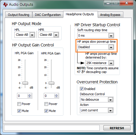

    你好,Lui-San,
    感谢你的帮助。
    启动时间过慢的原因是设置了电阻器"HP Amps Slow Power Up Time"(高压安培慢启动时间)。
    关闭"HP amps slow power up time (HP安培慢速开机时间)",启动时间变得更快。
    但是,当然会出现杂音。
    除了关闭 "HP amps slow power up time (HP Amps慢速通电时间)"之外,是否有其他方法可以减少杂音?
    此致,
    Kuramochi
    您好,Kuramochi-san,
    "HP AMPS慢速通电时间"选项用于减少耳机输出的弹出。 我建议保持启用此选项,并修改选项“软路由步长时间”和“HP amps powerup time determined by”。 这些选项控制开机时间。 因此,您可以减少这一时间并减少/消除流行音乐。
