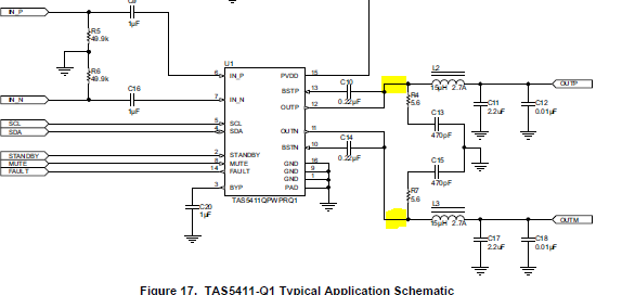

我的客户正在考虑降低频带为1.2MHz的EMI。
以下内容在应用说明(http://www.tij.co.jp/jp/lit/an/snaa050a/snaa050a.pdf)中提及。
应将铁氧体磁珠插入何处?
例如,以下黄色节点如何?
此致,
Kuramochi
    库拉莫奇山
    我想你可能已经脱离了这一段的背景。  我为完整的上下文增加了上一段。
    这适用于无滤波器或正确称为无电感器D类系统。  也就是说,原理图中的电感器应接近TAS5411-Q1导联。  第三谐波为1.2MHz。  良好的布局将减少这种情况以满足EMC要求。  电容器C11和C17的接地端必须非常接近,以便其共模操作发挥最佳功能。

    我想知道铁氧体磁珠应该放置在哪里。
    这适用于无滤波器或正确称为无电感器D类系统。  也就是说,原理图中的电感器应接近 TAS5411-Q1 导联。  第三谐波为1.2MHz。  良好的布局将减少这种情况以满足EMC要求。  电容器C11和C17的接地端必须非常接近,以便其共模操作发挥最佳功能。
    如果您使用电感器和正确的布局,我不建议使用铁氧体磁珠。
