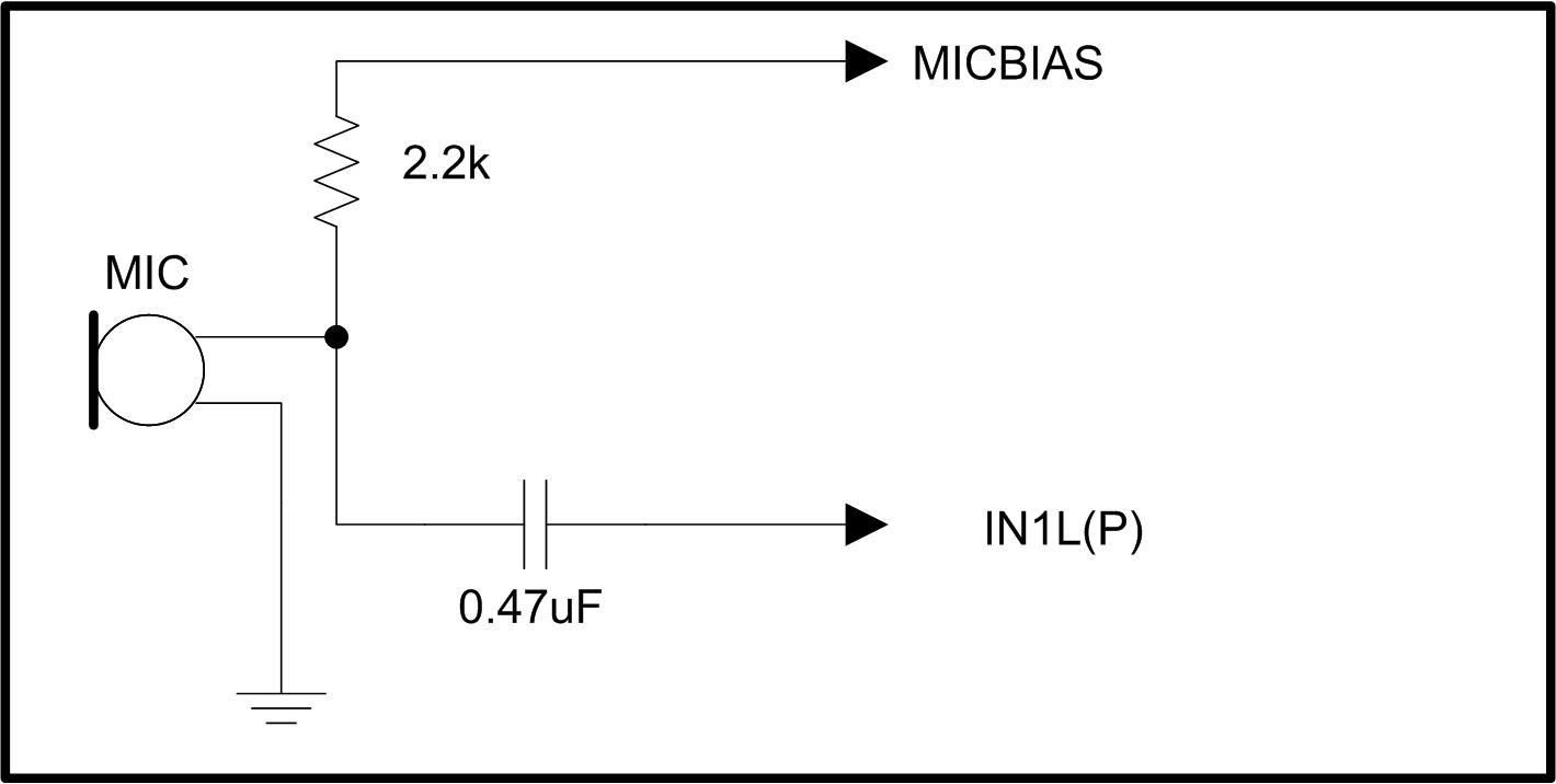

我有一个关于TLV320ADC3101及其输入的快速问题。 我当前使用的是一个连接到TLV320ADC3101的所有输入的模拟麦克风。 麦克风本身工作正常。 但是,只要将麦克风连接到TLV320ADC3101,麦克风就不再显示任何信号。 我只是想在再次检查硬件之前确定这是否是软件问题。
TLV320ADC3101中是否会出现麦克风输入启用设置,该设置应启用? 我一直在使用PurePathStudio生成的头文件,并允许该头文件中的命令初始化设备。 是否需要执行其他步骤来确保TLV320ADC3101正常工作?

    您好,Nicole:
    首先,您必须确保麦克风连接正确。 至少,您应该有如下图片所示的内容:
    然后,您能否提供注册表配置以验证它是否正确? 谢谢!

    您好Luis,
    感谢您提供图片。 我相信我们确实错过了MICBIAS的电阻器...
    我附上了该文件以及PurePathStudio生成的寄存器/值对。

    您好,Nicole:
    此外,您的.h代码中似乎没有启用MICBIAS引脚。 MICBIAS可通过第1页/注册51启用。

    您好Luis,
    哎呀,我没有注意到这一点。 感谢您指出这一点。 感谢你的帮助。
