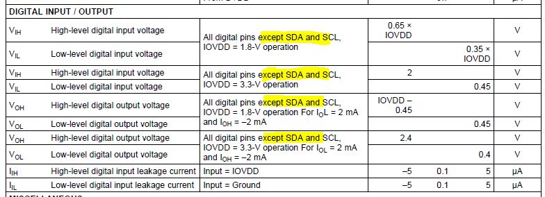

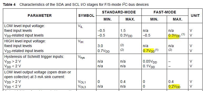

    您好Ivan:
    您是否建议TAS255x I2C (SDA和SCL)的VIH (最小值),VIL (最大值)和VOL (最大值)规格? 或者我们是否需要参考飞利浦的I2C规范?
    飞利浦的I2C规格
    谢谢,此致,
    陈耀恩
    2017年10月01日
    您好,Wayne:
    对于SDA端口信号VIH和VIL级别,您应遵循Philips I2C规范。 这些参考IOVDD。
