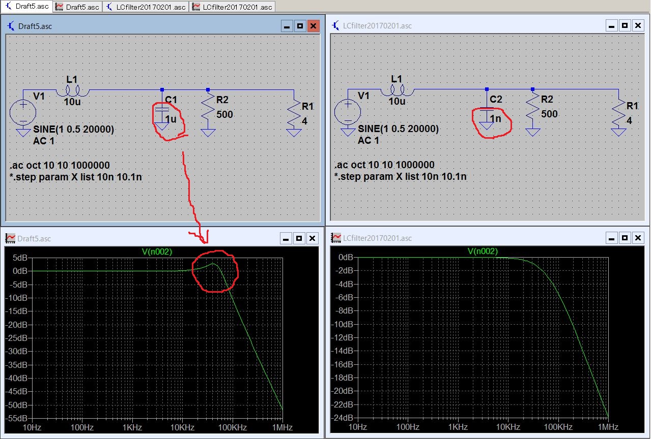

    你好,肖恩·郑山
    感谢您的反馈。
    您的建议让我们非常鼓舞。
    对于LC滤波器,我将尝试L=10uH和C=1uF
    以及其他L&C变体,让我稍后通知您。
    但我担心,只要启用静音,就会出现浪涌电流
    从电路原理的角度出发,并导致爆音。
    增加电容器会产生共振振动,我担心...
    (请查找图片)

    你好,竹内山
    TPA3130D2的推荐LC滤波器设计 如下所示。
    我们的EVM上的弹出式单击性能相当出色,请参阅 http://www.ti.com/lit/ug/slou341a/slou341a.pdf上的EVM设计

    你好,肖恩·郑山
    感谢您的反馈。
    我尝试了10uH/0.68uF LC滤波器,但结论相同...
    我还尝试了您的1'建议将10uF输入电容器减少到1uF。
    而且,杂音会变得稍微小一些。
    因此,D-AMP输入电路似乎存在问题
    阻抗或其他。  RINP连接10uF和100kohm VR,
    和Rinn仅连接10uF。  是否会产生POP噪音?
