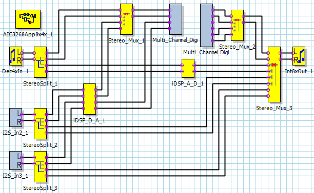

    你好,Lui-San,
    我们的客户告诉我们,TLV320AIC3268 ASI1可以在如下所示的进程流中通过B0_R4_R51_D[4:0]=0.1万从GPIO5接收I2S数据,该数据设置为L3,R3,且启用了同步模式。
    您可以检查一下吗?
    此致,
    Akio Ito
    伊藤山
    客户回答正确。 如果将GPIO5设置为L3,R3且B0_P4_R51_D[4:0]=0.1万,则可用于接收I2S数据。
    此致,
    Luis Fernando Rodríguez ñ o S.
