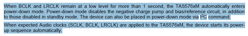

    有关信号切换的方式,请使用 以下设备之一来切换和缓冲线路:SN74CB3Q3257。  此器件A的四个输出线路通过33欧姆终端电阻器(可能不需要,但为了完整性,包括在内)馈送,并对安培模块进行极短的跟踪,该模块也有到零件本身的短路径。  AMP模块是一种四层设计,具有宽大的接地平面,导通孔和直至主板的引脚,以便返回。
    因为我们在终端产品中看到了这种现象,只有一组专用的信号,没有切换,所以我很难相信切换本身就是原因。  此测试夹具设置的主要目的是能够在一组已知良好的信号和来自最终产品的信号之间进行切换,以隔离问题的来源。  但是,在切换输入信号时,强制执行任意断电/通电顺序将是一件容易的事情,因为我可以通过高侧开关完全控制主轨。  3.3V DVDD电源来自具有本地低噪声LDO的主PVCC导轨,没有强制定序,但数据表在第47页上指出:“没有对DVDD和PVCC进行定序的要求,任何一种电源都可以先斜坡。”  因此,我需要对您在谈到测序时的含义进行一些澄清-您是指数据表的图32吗?  如果是这样,我认为应该在应用I2S信号之前关闭该部件并再次打开,以调用其内部重置,或者调用软件重置以完成相同的操作。  对我来说,我观察到的问题可能是由不正确的顺序引起的,这还没有意义,因为如果我将输入切换到没有信号的源,等待几秒钟,然后切换回存在I2S信号的源,就会发生这种情况。  数据表在第33页说明了这一点:
    这就告诉我,我应该能够准确地进行某种信号切换,这似乎会导致失真。  在最终产品中,通常会出现音频信号存在一段时间后消失的情况。  如果我们需要在信号再次激活之前执行某些特定的命令集,那么我肯定想了解这一点,但我对数据表的阅读似乎并不表明这是必要的。
