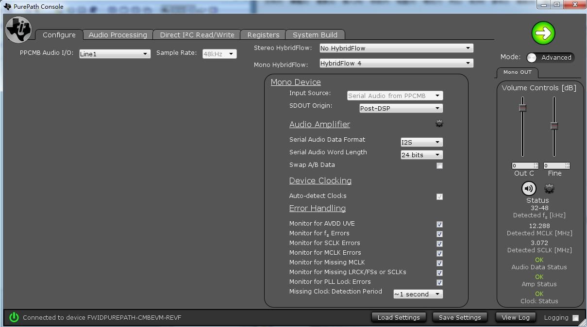

使用 PurePath_Console2_2.1_r3.5934万, TAS5756M PBTL模式,混合流量4,转储基本配置的.h文件。设置如下ppc2。
混合流量4.

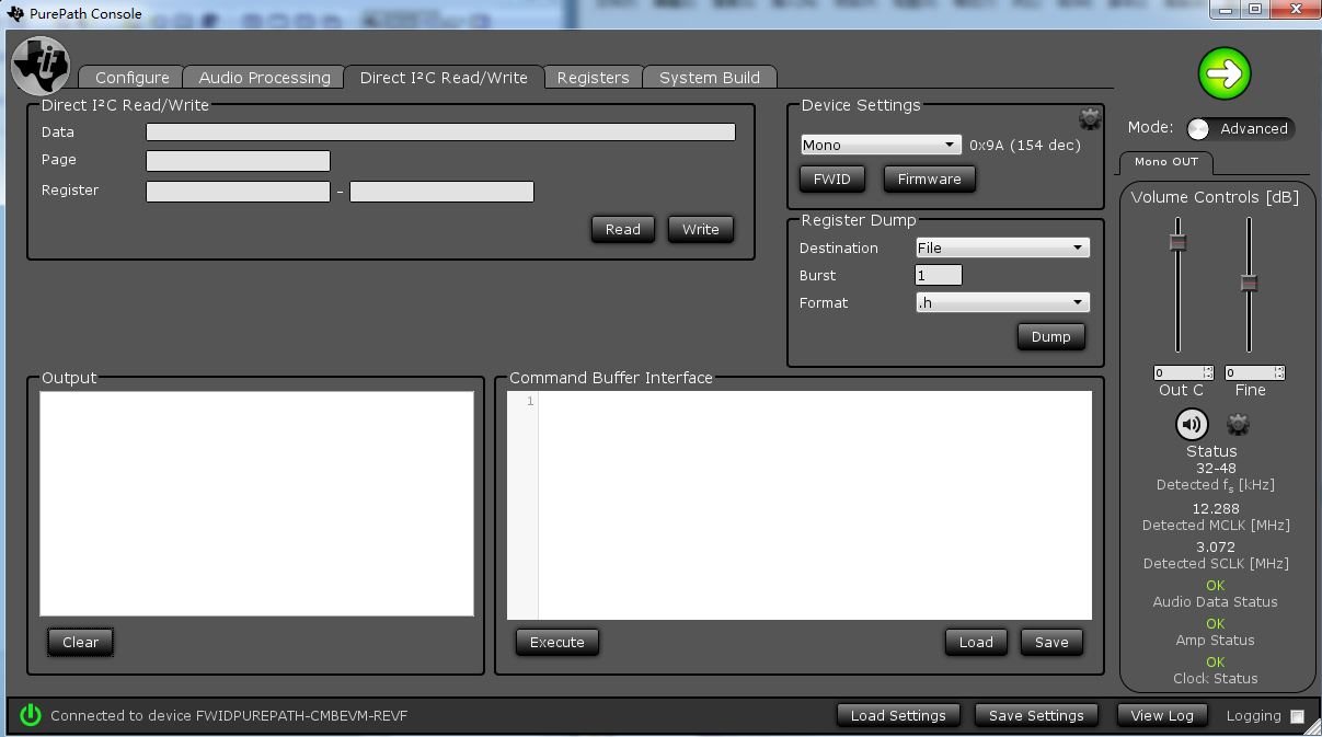

2.转储.h文件
将 cfg_Registers[]生成的.h文件复制到MCU代码,并在 cfg_Registers[]的末尾添加退出待机代码,下载到MCU并运行,但SPK+/-输出电压与PVDD电压相同,并通过 示波器检查信号,SPK+/-上无PWM波形输出。

    必须很少考虑。 转储文件功能从放大器读取寄存器数据,因此您需要运行并停止HybridFlow以将系数加载到放大器中。 输出电压等于PVDD不是正常行为,因此安培可能存在问题。 一旦 电源稳定且提供了有效的I²S时钟,此设备就可以开始流式传输音频,而无需配置任何寄存器。 请您检查TAS5756M在这些条件下的行为吗?
