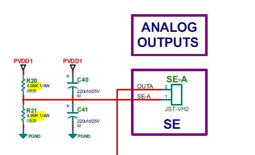

您好,先生:
请告知我们是否可以使用其它电阻来替换TAS5731M SE连接的R20和R21?
5千欧和1 % 精度是否为必填项?
谢谢,此致,
陈耀恩
2017年07月02日
    您好,Wayne,
    这些电阻器用作分压器,以产生中轨电压 以防止爆燃(将单个电容器与扬声器串联将导致爆燃)。 R20和R21仅将电容器的电压保持在PVDD/2处,因此只要两个电阻都具有相同的值,电阻就可以无问题地变化。
    此致,
     -Diego Mel é ndez López ñ a
      音频应用工程师
    你好,Diego,R20和R21的100k ohm,1/16W电阻器是否正常?非常感谢...Wayne Chen
    您好,Wayne,
    是,可使用100K Ω 电阻器。
