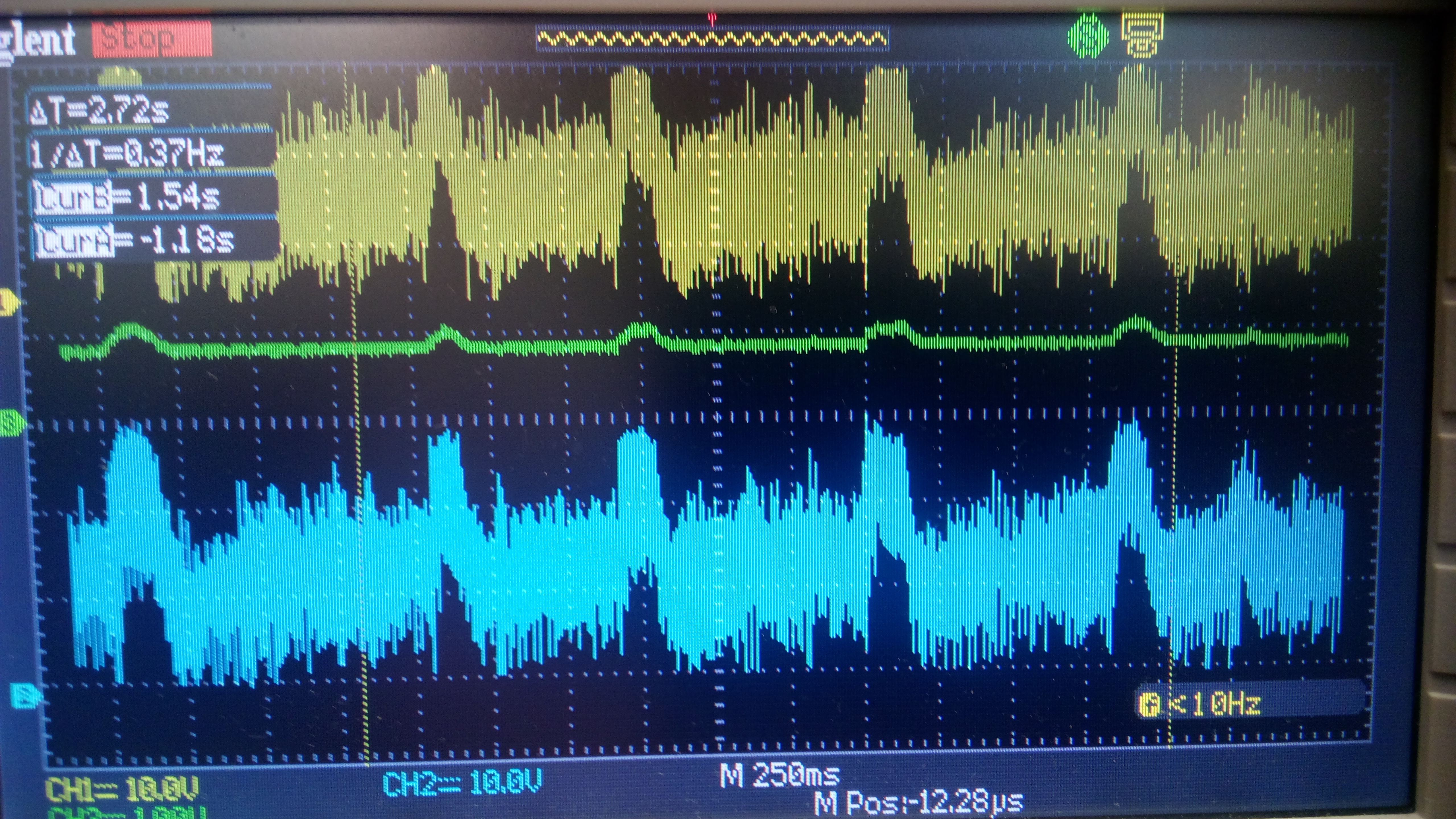

4个采样设备-运行BTL模式-通道C和D,加载时出现不稳定-典型4 - 8欧姆。 内部AVDD参考似乎变得不稳定- 输出脉冲更接近夹紧,即使信号不在夹紧附近。 卸载C和D时,通道A和B工作至规格-并无任何问题地进行夹紧。 不稳定发生在0.5V - 2V输入信号以及任何PVDD电源电压为30V - 51V时。
我将IC更改为引脚下部电源设备的引脚:TPA3251在PVDD @ 32V下工作,此设备上不会出现问题!
已遵循设备规格中建议的组件值和PCB布局。
您是否知道TPA3255设备存在任何可能导致此问题的问题?

    考虑到一些不稳定的示波器图像可能有用,信号电平实际上是10V/div -在探针上选择了10:1
    当我说它会捕获正负-这是大约中PVDD水平。

    示波器CH1和CH2探针连接到8欧姆负载电阻器的左右+ve输出。 输出电平为10V pk - pk,应用了0.3VRMS 1KHz正弦波源。 示波器时基很慢,显示不稳定。
    是的,TI样本库中的所有4个TPA3255样本在3个相同组装的PCB上都出现相同的问题。
    我将输出滤波器固定在印刷电路板下面,以便它们都具有相同的路径长度,并且电容器都具有极佳的0V连接-仍然存在不稳定-这排除了从PWM引脚到电感器的非对称轨迹长度。
    我探测PWM输出- C和D通道 按预期运行-当进入剪辑时,它会产生脉冲。 但是更有趣的是,当我在不稳定期间探测通道C输入时,有一个偏差变异,这是我在放大器输出上看到的确切变异(具有21.5db增益)。  当我将此探针更改为1:1 (1M输入阻抗)时,不稳定变得不明显。
    如果我从每个放大器输入中添加1M欧姆电阻以将其接地,它将变得稳定-但现在不对称地夹紧-首先撞击正极轨,同时信号水平会增加。  因此,我还应该尝试将每个输入的1M欧姆电阻连接到AVDD吗? AVDD是否具有合适的驱动阻抗-有效电阻仅为250Kohm。

    好的-不稳定只能用稳定状态1KHz正弦波源解决,我一播放常规节目音乐,问题就回来了。 在某种程度上,AVDD在TDA3255器件上有直流偏压故障,而同一主板中的TDA3251器件则没有。
    故障以大约550 - 600毫秒的速率发生。  如果AVDD电容器增加到4.7uF -则没有区别。  已附上示波器图像,显示AVDD故障及其如何影响输出偏置。 附加了几个示波器图像,显示故障- AVDD REF探头为CH3 (绿色),而CH1和CH2处于输出负载上-查看它们如何在电平明显不够大时获得较大的直流偏置移动,从而导致输出进入裁剪。
    还添加了PCB设计,因为您请求了它。
    希望你能帮你解决这个AVDD标号问题。  此引脚上的电容器是推荐的1µF 0603 X7R陶瓷电容器。
    David

    在阅读完您的测试后,我想知道我们是否对运算放大器输入级的输出进行了彻底的调查。 如果输入有任何问题,放大器只会使其变大。 您能否验证我们在运算放大器的输出处获得良好的清洁信号?
    布局看起来也可能会导致一些问题。 接地轨迹环绕着设备,导致从放大器的模拟侧到电源侧的接地参考非常差。 我们需要注意设备基板上的接地电压偏移。

    您好,David:
    我只是想在E2E上提供一些详细信息,以防其他人遇到类似问题并发现自己在这篇帖子上。
    在进一步测试并脱机查看布局后,我们确定布局最有可能是导致问题的原因。 随附TPA32xx系列的一些布局提示。
