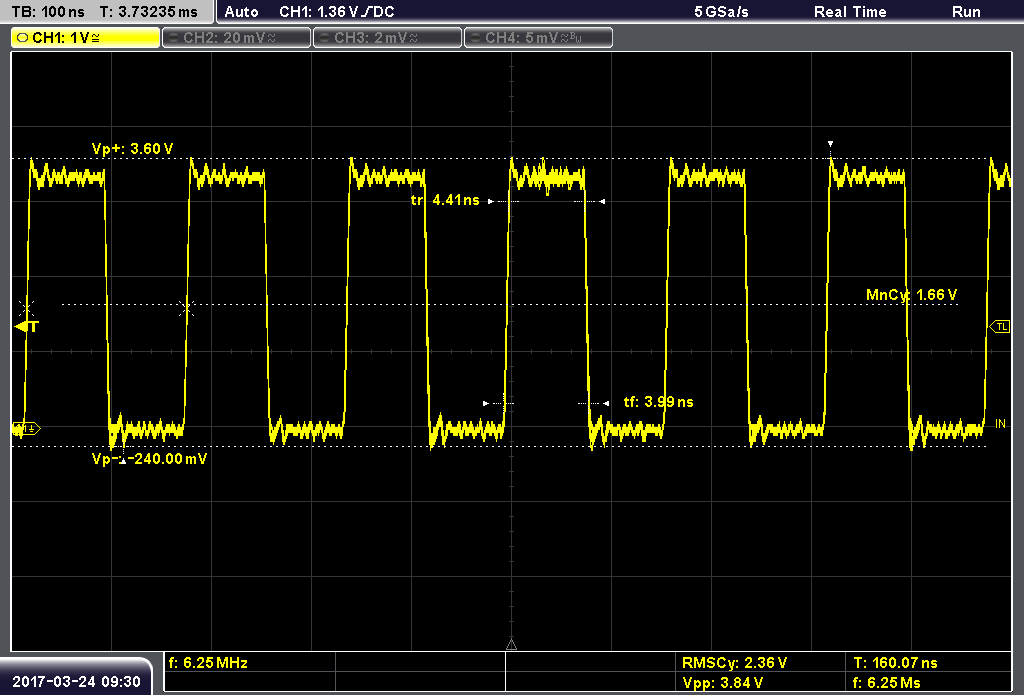

我们一直在尝试让PLL工作一段时间,并取得0进展。
下面是寄存器设置。

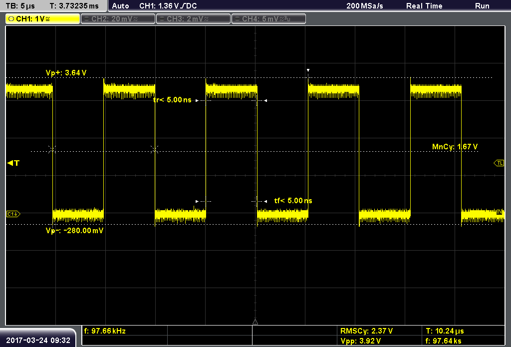

-- PLL未锁定。 REG 0x28是0x1
参考时钟为25MHz,正如您从图片中看到的,我们只会看到将25MHz划分为BCK和LRCK。 我假设即使PLL未锁定,我们也会看到PLL的划分(不正确)频率。  但这种情况也没有发生。
有什么想法吗?
Brian
