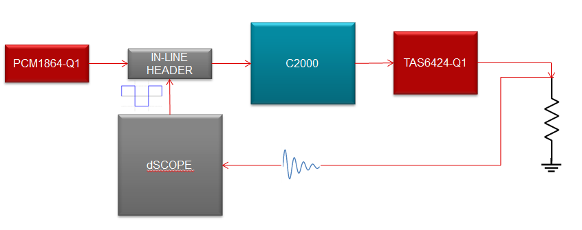

我使用的参考设计采用PCM1864-Q1。 我们正在准备使用dScope测试参考板,并且需要知道如何绕过主板上的PCM1864来对子系统进行某些隔离测试。
换言 之,我们需要将设备置于Hi-Z状态,以便我们可以在参考板仍连接在电路板上时,使用来自dScope的信号注入参考板(绕过PCM1864)(参见下图)。
我的问题是,如果输出(来自dScope)上有活动信号,通过软件(如10.3 .1.2 部分所述)将设备置于待机模式是否存在任何问题? 是否存在损坏设备的潜在危险?
以下是测试图片:
    您好,Lina,
    这是PCM1864-Q1的意外操作模式,建议不要将dscope线路连接到PCM输出。 当PCM1864-Q1处于待机模式时,设备的输出不会置于HiZ模式。

    您好,Diego,
    在不使用待机模式的情况下,是否有其他方法可以将输出引脚转换为输入或Hi Z?
    最佳,
    Lina
    您好,Lina,
    有几种方法可以考虑。 关于BCK和LRCK,如果设备配置为从属,这些信号将是输入,但是DOUT始终是输出。 当设备关闭时,Dout将放置在HiZ中,因此一个选项是断开PCM的电源。
    如果无法做到这一点,则有另一个选项,但建议不要使用,因为设备将无法正确配置。 它包括将设备置于虚拟TDM模式。在TDM模式下, 当未传输数据或将设备置于待机模式时,PCM将DOUT置于HiZ模式。 正确的TDM模式需要bck的频率为256×FS,如果不满足此要求,设备将传输不正确/损坏的数据。 如果您要测试此方法,请尝试将设备置于待机模式,然后将音频格式配置为TDM以将DOUT置于HiZ。 如前所述,最好是在应用示波器信号之前删除PCM1864-Q1数据线。
