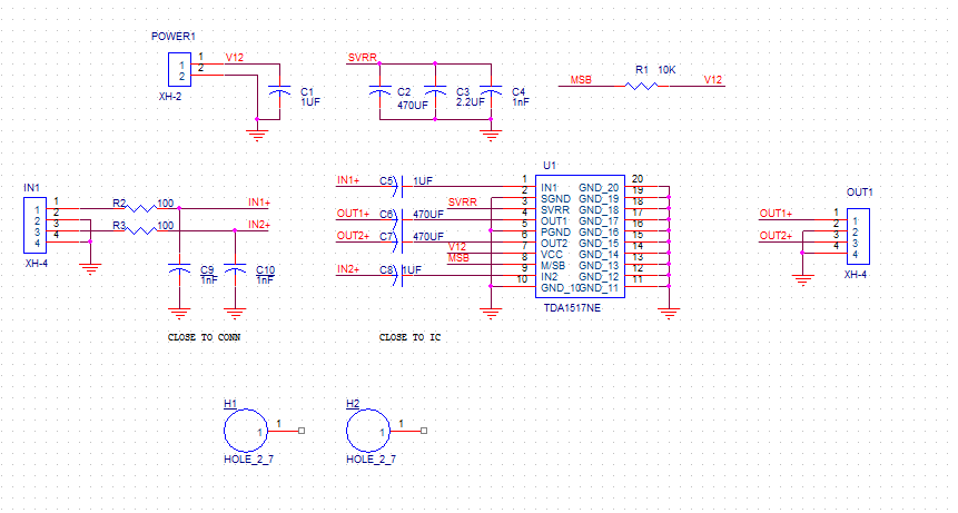

       我     在系统中使用5W/8ohm扬声器 ,它 支持3W/4ohm,,但添加TPA1517。时声音更小

    您好,Shawn Zheng,
           我 认为 这 肯定   是个错误,请 看  图片。
    您好,小剑:

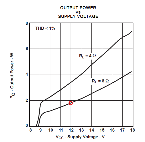

    TAP1517上的增益为20dB,因此语音应该更大。 请您向我展示TPA1517输入和输出的波形吗? 您是否可以通过比较波形来查看音频放大器上的增益? TPA1517上的电源有多大? 最大输出功率取决于电源电压。 请参见TPA1517数据表中的图19。 如果电源电压低,则最大输出功率不能高。 那么,如果您增加TPA1517上的电源,该怎么办?
    此致,
    郑少文
    固定12伏电压
    因此,根据图19,使用12V电源和8欧姆负载时,最大输出功率小于2W。
    如果您需要更大的输出功率,请使用更高的电源。
    我的系统中有12V和19V,没有18V,所以我可以选择任何部件?
