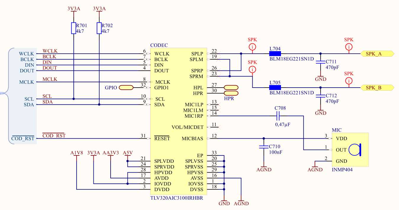

我们有一个电路,我们将编解码器与MEMS麦克风结合使用,如下所示。

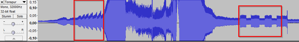

我们现在遇到的问题是ADC输入的模拟增益(第1/reg 47页)显示 了一种奇怪的行为,我们也在评估模块上测试了这种行为。
下图显示了PGA寄存器从0逐渐增加到59,5dB。
放大的步长显示当例如将175dB更改为18dB时,下降6dB。 这些步骤都是相同的,多次更改以检查行为是否稳定。

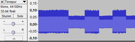

    所以,我要确保我仔细检查了我的时钟设置。 正如我之前所写的那样,AOSR不能解决我的增益问题,而且似乎会减弱我的信号。
    正如您所看到的,我们的行为与我在第一篇文章中所展示的行为相同。

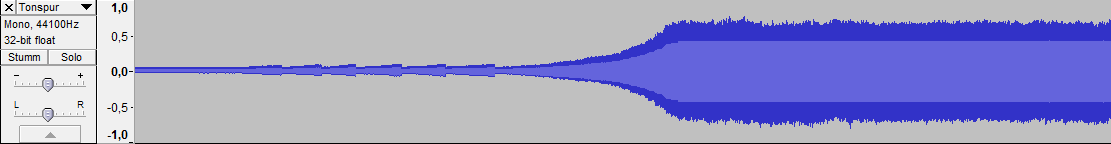

    你(们)好
    是的,我已经更改了AOSR,很遗憾,这不能解决我的ADC_PGA问题。 我们有一个-40dBm的输入,在寄存器设置中36dB的增益 是测量的4dB。 从36到59,5dB,寄存器曲线正确,可导致测得的最大增益28dB。 当AOSR 设置为0x80时,我们还会在8,8kHz时产生丑陋的噪音。 是否有一个初始化脚本可以在 32kHz时与TLV320DAC3100EVM配合使用? 我已经加载了二进制文件,但提供的“编解码器控制软件”似乎无法正确初始化编解码器。
