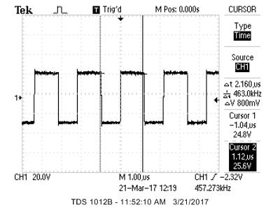

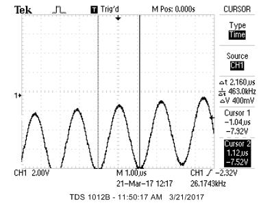

刚刚开始在差分输入/差分输出模式(立体声)中测试TPA3255EVM,结果很好,只是我们在800kHz范围内获得了大量振荡。 我们没有触及时钟频率,也没有触及其他任何内容。 使用收到的电路板(更改2个差分跳线除外)。 是否有任何线索?
    John,您好,要澄清一下,您在输出上看到的是800kHz? 您能否为我提供有关振荡位置和测试设置的更多信息? 这不是正常现象。
    此致,
    -Steve Wilson
    Steve,在输出上测量振荡,而不是在输入上测量。 输出端接纯电阻40欧姆(我们有独特的音频应用)。 电源为50V。 在使用AP进行测试时,在22kHz带宽下,THD为.THD 004 % ,但在500kHz带宽下,THD升至4 %。
    John,
    一些事情:
    1.请先测量LC滤波器之前的PWM切换频率,然后告诉我们您看到的内容。
    2.我们预计振荡可能是PWM切换频率的第二功能。 通常这不是问题,因为我们主要关注高达20kHz的音频波段。 您的应用是什么?
    3.请向我们发送一个振荡后LC滤波器的屏幕截图,给定从AP到TPA3255的单音输入,类似于1kHz。
    此致,
    -Adam

    您好,Adam:
    1) 下面是滤波器PWMA-A之前的切换频率
    2) 这里是1 kHz输出波形,具有明显的HF噪声。
    3) 下面是输出上的噪音的屏幕截图。 抱歉,它不是800kHz范围,而是460kHz PWM频率。 输出上约7Vpp的切换噪声。 我们使用的是diff-in,diff-out。 这是正常/可接受的行为吗?
    John,
    输出电压纹波不是我们指定的,因为它高度依赖于客户的输出LC滤波器,负载和类似设备。
    我们关注的最高负载为8欧姆。
    如果您看到的输出电压纹波是一个问题,您可以尝试使用更高级别的LC滤波器来控制更多的更高频率内容。
    此致,
    -Adam
