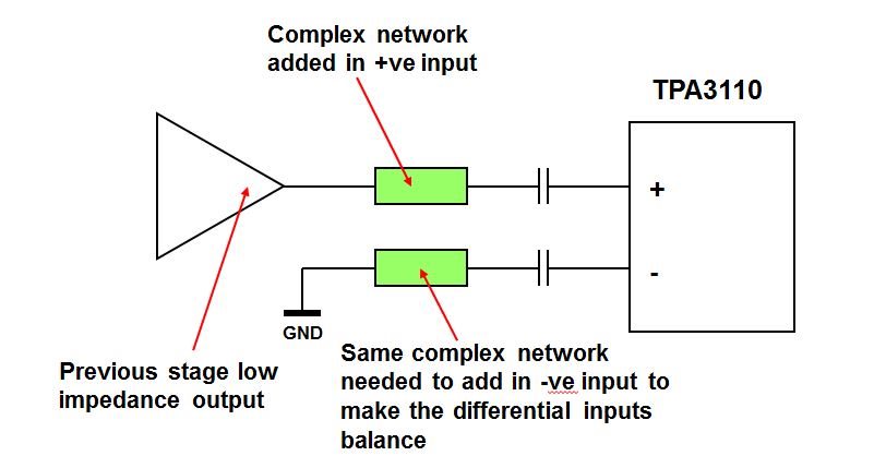

您好,团队,
在PCM5121的数据表中,典型电路显示一个470ohm,2.2nF RC滤波器,我了解这是为了滤除 Δ-Σ DAC发出的高频噪声, 但我不知道,如果在PCM5121之后使用TPA3116,我们是否可以移除此RC滤波器,因为无法听到高频噪音。 检查TPA3116的数据表,其输入级还具有低通滤波器。
我们之所以要移除RC滤波器,是因为TPA3116是差分输入,而PCM5121是单端输出,我担心TPA3116输入处的RC可能会导致此部件的输入不匹配,从而导致产生杂音。
    您好,Nicole:
    PCM5121输出级具有高带外噪声性能,该滤波器用于增强带外噪声抑制。 对于这一特定应用,我认为RC滤波器可以移除,因为TPA3116D2闭环架构具有出色的降噪性能。 建议进行测试,以查看不使用RC滤波器时的噪声性能是否符合客户的系统级别规格。
