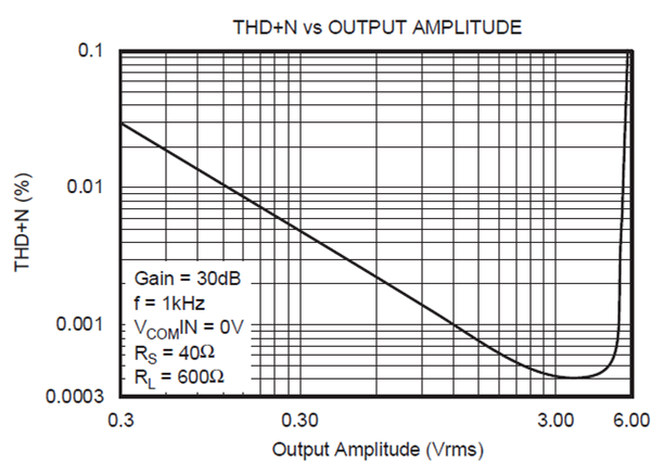

尊敬的技术支持团队:
我想 将输入电压=2Vrms (2.88Vp)与PGA2500配合使用。
 当增益为10dB时,意味着理想输出电压为2*10`(10/20)=6.325Vrms。
然后输出电压+ 和输出电压为
vp_dif=Vout有效值*2*root (2)= 6.325 * 2 * 1.414 = 17.890Vpp
 vp_dif= 17.890 /2 = 8.945V
vp_dif=|Vout +- Vout -|,因此Vout +或Vout -=+/-4.473V (VCM=0V)。
数据表显示输出电压的范围:从(VA−+Va 0.9)到(VA+−0.9)
因此,输出电压为+/-4.1V (VA+=5V和VA-=-5V)。
我想理想的输出在我的条件下非常大,因此它将是一个很大的失真。
计算是否正确?
我认为输出电压 低于4Vrms会更好,因为 下图显示4Vrms输出下THD+N良好。
此致,
TTD

    您的计算是正确 的,您观察到的将差分输出保持在大约3 Vrms以将THD+N降至最低的情况是正确的。 如果您将PGA2500增益降至 最低9 dB (2.818 V/V),则2 Vrms (2.828 Vpk) 差分输出电压的输入结果为+/-4V。这将使输出摆动距离保持在(V-)+ 0.9 V和(V+)-0.9V限制范围内,并且失真应较低。

    我 出错了。 我同时打开了PGA2500和PGA2505数据表,并查看了PGA2505。 PGA2500的最小增益设置是10 dB,而不是9 dB。 然后,保持PGA2500 失真 低的唯一方法是 降低输入电平,以便输出摆幅 保持在数据表图形中所示的THD+ N低范围内。
