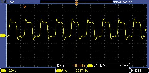

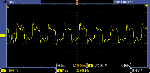

    我们获得频率为22.67MHz的wclk,而pk-pk值约为100mV。 获得此信息的原因可能是什么。 其中MCLK为 3.3V

    是否可以尝试在没有R682电阻的情况下测量WCLK电压? 此问题是否也出现在BCLK针脚上?
    此致,
    Luis Fernando Rodríguez ñ o S.
    您好,
    在BCLK上,我们没有得到任何东西。 它显示0v Lelvel
    谢谢,此致,
    N.V.Subbaiah。

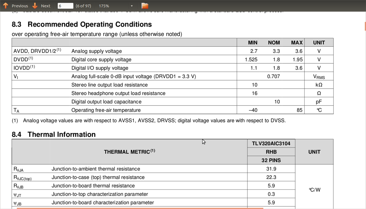

    我们为IOVDD提供了1.8V电压。 这是TLV320AIC3104数据表中的NOM电压。  通过这种I2C开始工作。 同时播放音频。 IOVDD出现问题。 在所有EVM中,它3.3 仅为EVM.v。 我对EVM的工作方式感到惊讶。
