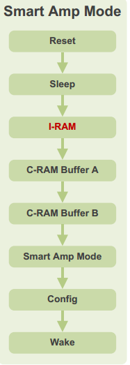

1 TAS5766 IC未进入MCLK,只有BCLK/LRCK/DATA 3 信号 I2S的输入 可行?
2 TAS5766 IC可以自动识别不同的采样率?
3 TAS5766 IC minDSP在运行时,需要写入<I-RAM块,C-RAM缓冲块,C-RAM缓冲块>B,I-RAM块,C-RAM缓冲器A/B,如何切换?
我的初始化过程如下所示
    您好,Yu,
    请参阅以下我的评论:
    1 TAS5766 IC未进入MCLK,只有BCLK/LRCK/DATA 3信号I2S的输入可行?
    Andy:是的。 TAS5766支持3线I2S输入。
    Andy:是的。 如果TAS5766正在运行SmartAmp处理,则目前PPC3 GUI的采样率仅为44.1k和48K。
    Andy:请看一下这个应用说明: www.ti.com/.../slaa425d.pdf
