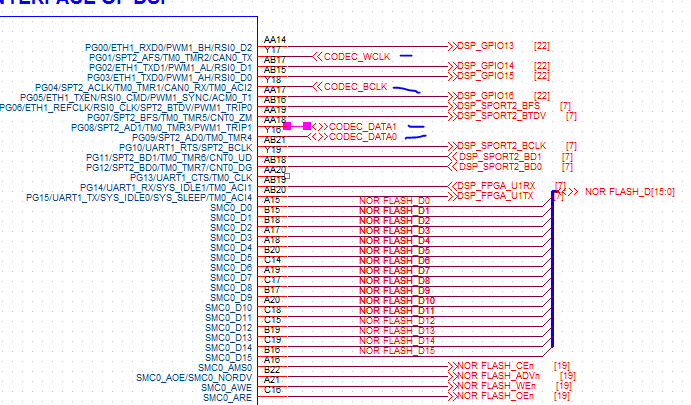

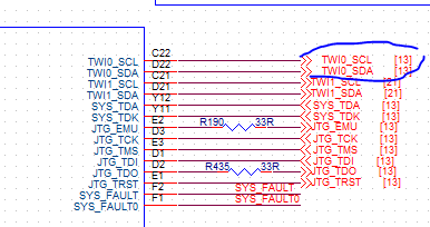

我们正在使用编解码器PAR编号- TLV320AIC3120与DSP接口。 只是想确保我们的设计在DSP方面是好的。我已连接到DSP的一个体育频道。
将编解码器和DSP端的设计快照附加在下面:-
提前感谢您。

1.编解码器端
2. DSP端-

    此外,为了将任何编解码器与外部DSP连接,您只需要验证所有I2S线路是否正确连接到DSP的I2S引脚。 如果编解码器控制也由DSP进行,则必须确保I2C线路在IOVDD上正确连接和上拉。

    我正在附加丢失的文件

    I2S和I2C连接似乎井然有序。 但是,我在编解码器原理图中有几个观察结果。 请确保以下事项:
    -确保所有电源插针均处于推荐的工作条件下。 IOVdd和DVDD似乎未连接到任何电源。
    -您是否使用任何模拟输入/输出? 它们似乎未连接到任何外部源或组件。

    我们没有设计或选择电源部分和模拟输入/输出部分。 我们必须决定MIC和扬声器。我们担心处理器和编解码器之间的I2C和I2S连接。这看起来很好。
