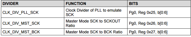

让PLL为我们提供PLL锁定状态时遇到了很多困难(0x28位4)
我们有一个25MHz的输入时钟,即使计算也有问题,因为数据表中似乎有错误:
从第34页:
当PLL已启用且D /= 0000时,必须满足以下条件:
6.667MHz = PLLCLK _In / P = 20MHz
64MHz <(PLLCK in x K x R / P)< 100MHz
4 = J = 11
R = 1
很明显,J不限于4或11,R也不必是=1。  所以我假设这确实意味着:
4 <= J <= 11
R >=1.
如果我们看一下这个例子:
MCLK = 12MHz,fSref = 44.1kHz,(N=2048)
选择P = 1,R = 1,K = 7.5264 ,结果为J = 7,D = 5264
不能在数据表中的哪个位置找到N=2048的实际设置。  我发现许多人提到了使用除法值以及该值应该是什么,但没有任何东西可以说明是哪个寄存器设置了它。
方程式1中的公式
(PLLCKIN R J.D)/P
也似乎不正确。  设置R和P时的除法值实际上是R+1和P+1
所以这个等式不应该是
(PLCLKIN (R+1) J.D)/(P+1)
当P=1不是PLLCLKIN时,PLLCLKIN/P的继值为PLLCLKIN/2

    关于J参数,它的值应介于4和11之间(4≤J≤ 11),我们正在进行数据表更新,我们将在其中纠正此问题。 D≠0000时R参数应为1。
    其余的方程式是正确的,方程式中包含的参数代表寄存器描述中的值,而不是写入寄存器的数据。
    n是采样率和PLLCLK输出之间的比率。 这意味着对于单速率(48 kHz或更低),比率至少应为2048,这在表10中反映为PLL比率。 对于双速率(介于48 kHz和96 kHz之间),N应为1024,而对于四速率(高于96 hKz),则应为512。 1/N的计算方法是将寄存器0x25,0x26和0x27中设置的时钟分频器相乘得出的结果。

    非常感谢Diego。 这确实澄清了事情。
    我们似乎无法将锁定位设置为1,即PLL显然未正确设置。 进一步的证据是BCK和LRCK是错误的频率。
    因此,我们认为可以将PLL输出路由到GPIO引脚,以查看发生的情况。
    如果您查看第27页的结构图,它会在SCK_OUT TO_GPIO之前显示一个mux,可选择划分的PLL时钟或SCK。
    但是,实际上,您似乎只能将SCK路由到GPIO引脚。对吗?
    此外,PLL时钟之后的第一个时钟分配器(仅主模式框中的第一个分配器)没有附加寄存器,但我们认为它是reg 0x25,它与它相关联。
    您好,
    有关第27页结构图的另一个注释。
    那些似乎没有选择的神秘的muxes,也许它们是在PLL_EN=1时自动选择的?
    这似乎是我们问题的根源。
    我们所看到的是,一个分开的SCK出现在bck (25/4)和LRCK(25/256)引脚上。
    显然,如果选择PLL,我们将看到不同的频率。
