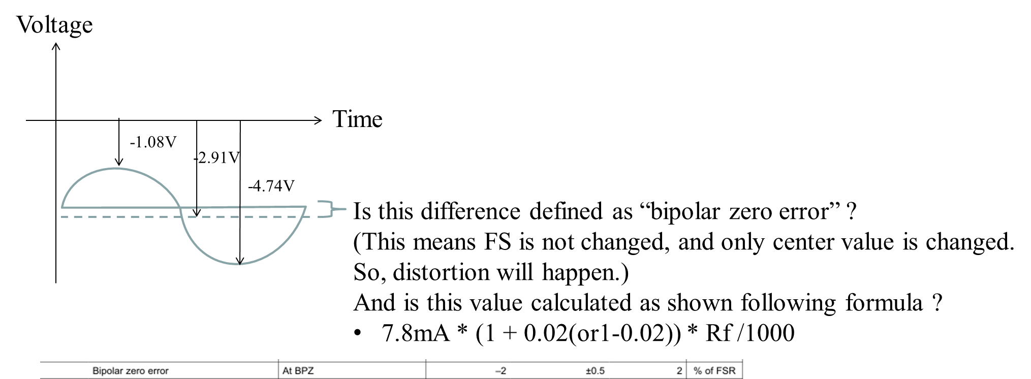

我希望您确认PCM1794A-Q1数据表中描述的以下规范的含义。
*双极零错误。

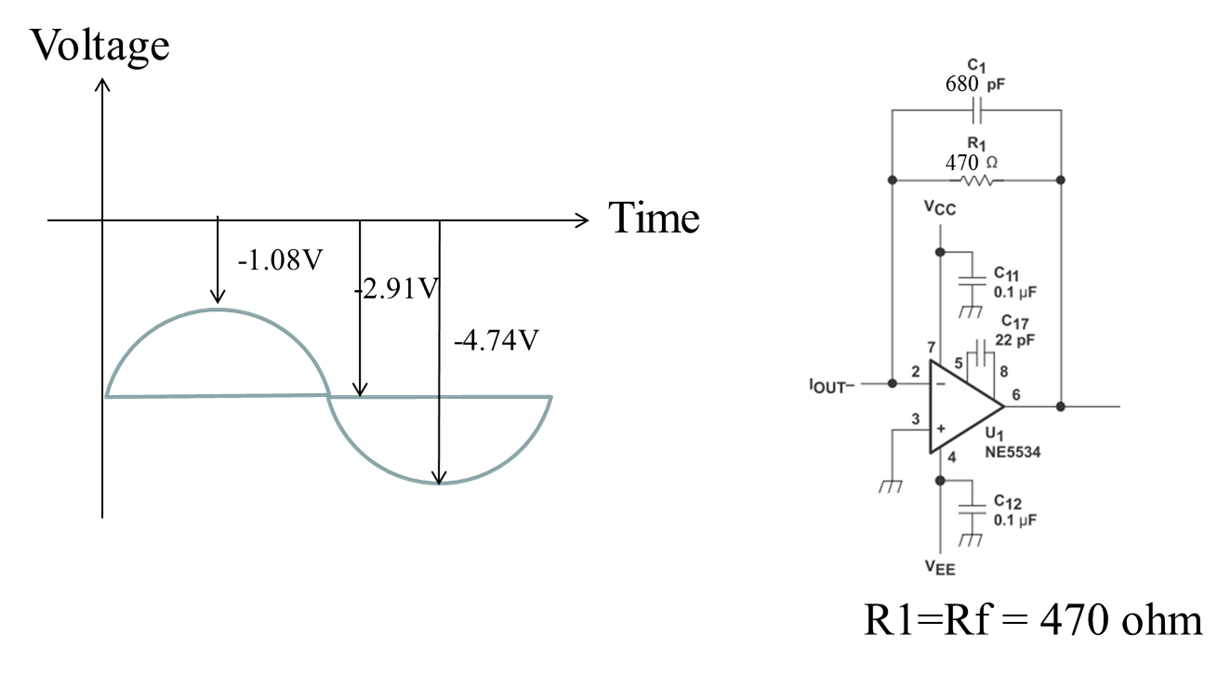

我将展示电路示例,请您确认我的理解正确吗?
*反馈电阻为470欧姆。
*因此BPZ (双极零)近似值为-2.91V。
然后,我认为下面的双极零规格定义如下。
如果您对我的示例有未澄清的点,请告诉我。
此致,
町田
    嗨,Machida-san,
    双极零误差是指输出信号零点漂移的FS百分比,因此您的假设似乎正确。

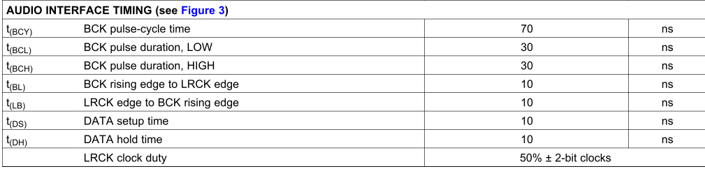

    >请与客户确认输入信号的完整性,以放弃与设备输入相关的任何问题吗?
    我可以向客户提出上述问题,但我不确定您想要确认的内容。 您是否担心输入信号的定时要求?
    如果是,我只需确认客户的输入信号,因为没有关于最小值和最大值的描述。
