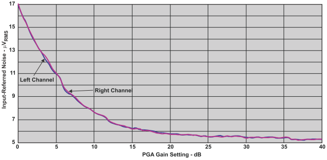

您好,
您能否与我们分享“输入参考噪声与PGA增益”的详细信息,如以下TLV320ADC3101?
此致,
加藤
    您好,Kato-San,
    遗憾的是,我们没有此图解可用于PCM1865。
    此致,
     -Diego Mel é ndez López ñ a
      音频应用工程师

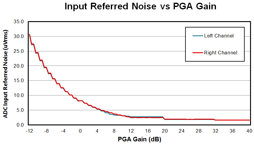

    你好,Diego/TI
    是否有办法确定PCM1865单端和差动输入相对于PGA增益的输入参考噪声?
    Raghuvir
    例如,在模拟PGA增益设置为10,11或12 dB时,单端和差动输入的输入参考噪声是多少?
    Raghuvir
    您好,
    很抱歉回复延迟。 我们发现了几年前在最初开发器件时捕获的一些数据,因此我们能够估计 PCM1865的输入参考噪声与PGA增益的图解。
    此致,
      音频应用工程师
