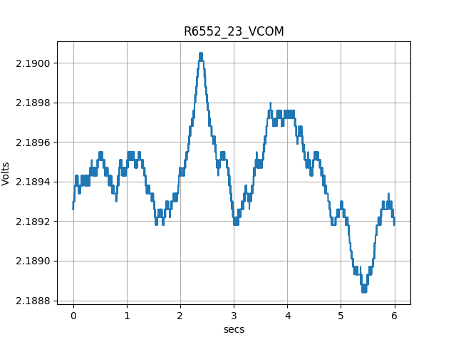

    我们已对该设备进行了其他测试。 VCOM似乎因影响输出静态电平的"随机噪声"而变化。 它仍在2.15 和2.5V之间,具体取决于输出电平和时钟是否存在。 正如在第一篇文章中所说的,在我们的放大阶段之后,这似乎会产生约1mV/V的噪声,这对于客户和校准目的而言是非常有问题的。4.
    VCOM上出现的噪音似乎与输出上出现的噪音有关。 我们使用2个同步数字万用表同时测量两个值。 当VCOM上的值降低时,输出值会显著增加,反之亦然。
    我们能否尽快获得有关此值(根据您的帖子,此值必须始终保持在2.5V)的重要性的反馈,以及它对多个芯片参数的影响,尤其是对噪声的影响?

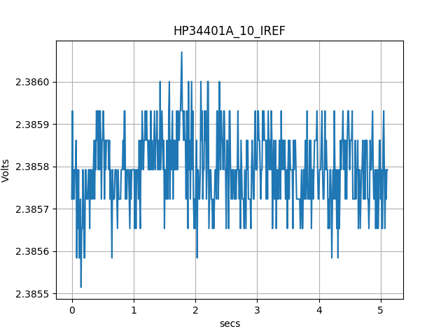

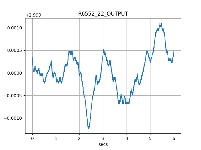

    您好,Diego,
    我很高兴再次听到你的讲话。 如您所见,我们将继续围绕VCOM进行调查,因为它看起来是 我们观察到的噪音的原因(或图像),请参见图片,这是Iout之后的I2V转换器级输出。尽管DAC输入稳定,但P-p变化为5.6mV。 第二张图片是VCOM噪音。
    如何在内部生成VCOM,任何原理图或详细信息都将有所帮助。
    此致。
    丹尼尔
    它们是我们在VOM,Iref和Vout (在I2V AOP之后)上进行测量的图片, PCM1794输入是全刻度的静态值。
    输出电压噪音完全跟随VCOM ...
