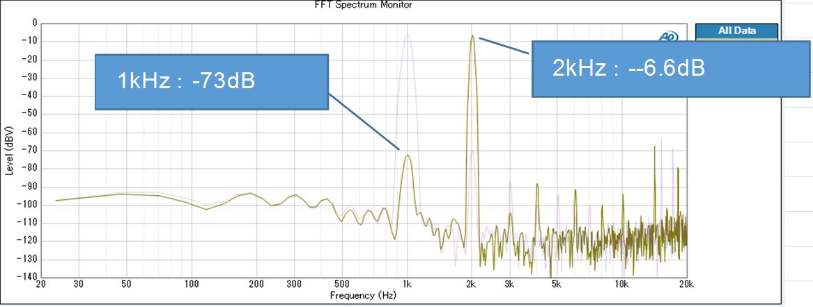

大家好,
我的客户对信道分离性能进行了如下测试:
  输入: LCH:2kHz/-1dB
       RCH:1kHz/-1dB
  音量增益:-6.1dB
  左通道输出结果:
1.上述结果是否正常?
2.是否有关于信道分离的数据?
此致,
Toshi
    您好,Toshi:
    我认为这是预料之中的结果。
    附加的是TPA6130A2上串扰的图解。
    此致,
    Ivan Salazar
    音频应用工程师-低功耗音频和Actuatorse2e.ti.com/.../4237.XTLK.pdf
    你好,Ivan-San,
    感谢串扰数据。
    我的客户希望获得有关串扰的其他数据。
    是否有关于1kHz或其他频率下输出功率与串扰的数据?
    谢谢,此致,
    Toshi
    Toshi,
    没有可用的图解,但此设备上的串扰性能与电源电压的变化不大。
    此致,
    Ivan Salazar
    音频应用工程师-低功率音频和执行器
