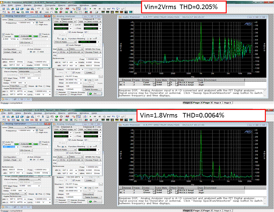

问题1.
THD+N=-93dB,-1dBFS (0.87Vrms),但在0dB (2.1Vrms)情况下THD+N有多大?
我的卡斯特已经测试过,它是-54dB (它是否会制造sence?)
我们可以在 图5第14页中找到输入振幅与THD+N的对比,但我无法在0dBFS点看到详细信息。
    Shibatani-san,您好,
    零件THD+N的测量应参考数字域中的全标度信号,这样做是为了避免模拟输入信号上的任何可能不匹配或丢失。 基于此,我在EVM中测量了THD+N,并获得当输入信号调节为获得0dBF时,THD+N约为-77dB。 当输入为-1dB时,THD+N为-93dB。 该零件配置了差分输入(满刻度=4.2V)。
    此致,
     -Diego Mel é ndez López ñ a
      音频应用工程师
    亲爱的圣地亚哥
    非常感谢您的数据。
    我将与客户讨论。
    再次感谢
