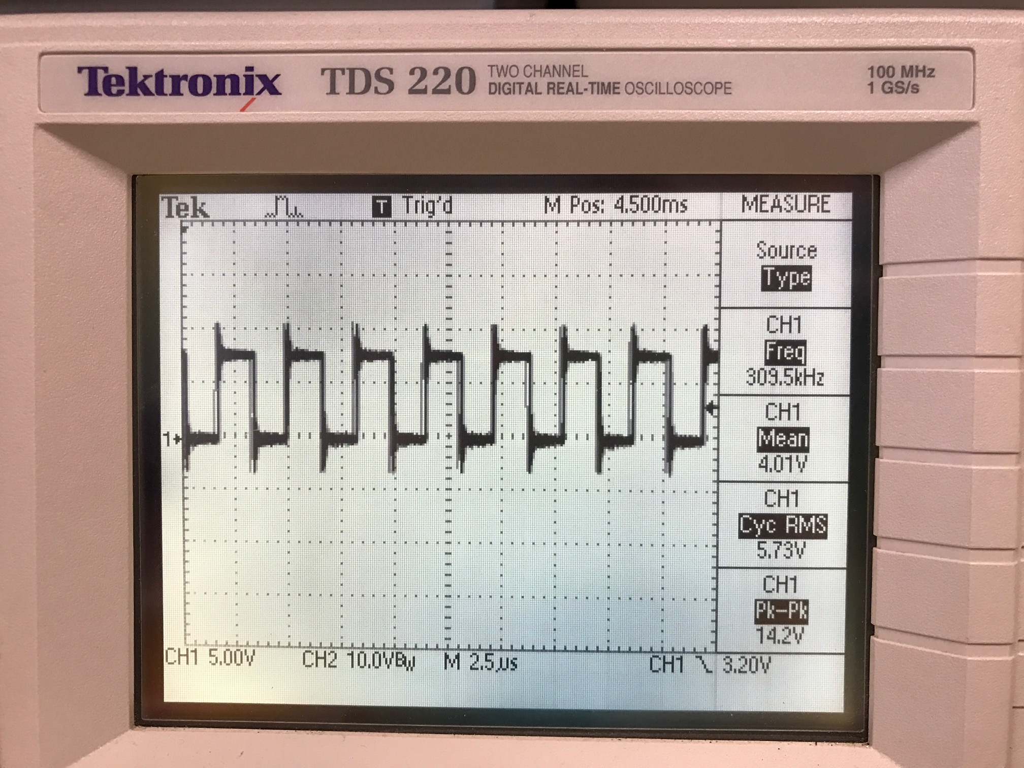

我们正在使用LM4.8511万SQBD/NOPB开发板为LM4.8511万开发产品。  其工作正常,但输出也具有大的高频信号。 请参阅随附的。 是这样吗? 如何抑制它?

    对我的问题有什么想法?  我根据开发板原理图从头开始构建电路,结果相同。  我担心噪音太大会降低输出功率,但我无法测量音频信号,因为噪音会使 其不堪重负。

    您好,Leo:
    这可能是由于去耦问题导致的,为了避免出现这种情况,您应该使用去耦电容器并将其尽可能靠近设备。
    另一个可能的原因可能是电感器选择不当,您应选择饱和电流额定值大于最大工作峰值电流的电感器。
    我希望这对您有所帮助。
