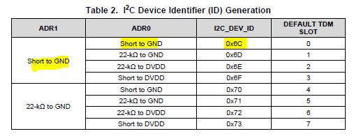

[参考译文] TAS5720MEVM:TAS5720M I2C地址的问题-数据表中的0x6C,EVM上的0x50

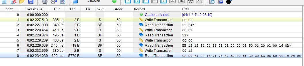

我们正在尝试复制 TAS5720M EVM的I2C通信(附加电子表格)以用于客户服务,因为我们没有用于调整的GUI。 但是,我们发现TAS1020B将0x50从属地址写入TAS5720M,EVM正常工作。
0x50地址查找U3 (EEPROM)的从属地址。 这是否意味着我们可以在不写入任何内容的情况下启用TAS5720?
EVM上的I2C通信:

    您好 ,Wayne:
    您的理解是正确的。  如果您使用的是TAS5720MEVM,则根本不需要写入TAS5720M,TAS5720M可以使用默认设置播放音频。 这就是为什么您看不到TAS5720M和TAS1020B之间的任何通信。
