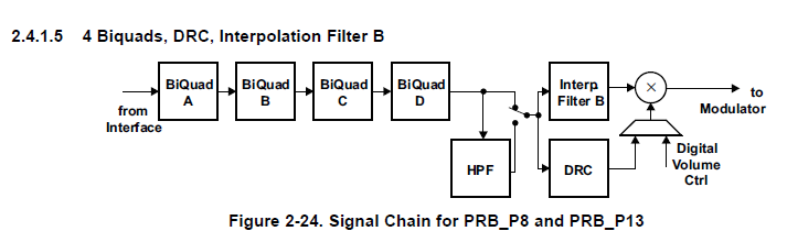

    感谢您的回复,
    客户请求设置如下,
    ・输入⇒[IIR]⇒[IIR]⇒[IIR]⇒[DRC]⇒输出
    ・IIR是第二个过滤器
    ・关于DRC,攻击范围:1毫秒,释放时间:50毫秒,比率:1/8补偿限制器
    如果有办法配置这些规范,请告诉我。
    此致,
    Satoshi
    Satoshi
    该设置配置似乎不可能。
    您可以在应用参考指南-信号处理详细信息部分(第24-26页)中看到可能的信号链组合

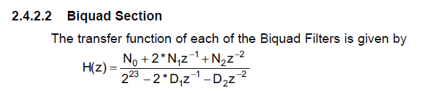

    感谢您的回复,
    我认为TLV320DAC3203可以创建这些解决方案,请让我在下面检查两点。
    ①IIR滤波器可以计算下面所附的双四节,是否正确?
    ②About IIR滤波器,用于HPF的其中一种IIR滤波器。
     我认为匹配解决方案是"biquad x2 + HPF x1 + DRS"(基于以下附件),是否正确?
    此致,
    Satoshi
    Satoshi
    很抱歉混淆了。 我想我不清楚所需的滤波器设置是什么。
    这似乎是正确的。 请记住,您可以参考以下应用报告,了解有关如何计算系数的更多详细信息:
    www.ti.com/.../slaa447.pdf
    此致,
    Ivan Salazar
    音频应用工程师-低功率音频和执行器
