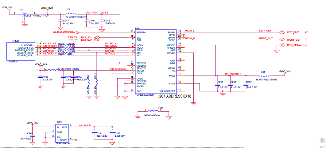

    现在我们使用am5728 + tlv320aic3120开发了一款定制板
     这种现象如下所示:
    我们可以听到D类扬声器的声音(8欧姆),但声音非常嘈杂。
    下面是有关tlv320aic3120的注册设置
    0x18 0x00 0x00
    0x18 0x01 0x01

我们使用I2S和Snd_SOC_DAIFMT_CBS_CFS 模式
am5728将22.5792Mhz MCLK输出至tlv320aic3120
播放音频时,声音非常嘈杂
我们不知道如何删除噪音

    这可能是一个系统级问题,包括布局,电源,去耦等。 我们需要先查看PCB布局和原理图,以帮助确定问题所在。  您还可以获取电源总线的一些"示图",以查找可能存在的噪音。
    首先,我们来看看布局和原理图,以确定如何/在哪里继续。

    Xixi,您好!
    寄存器配置似乎全部按顺序进行。 因此,这一定是硬件问题。 您能否提供应用程序中音频编解码器部分的示意图和布局。

    您好 Leonard和Luis Fernando Rodríguez S
           感谢您的回复。
           下面 是我的示意图。
    刚才我们发现数字接地和模拟接地连接在一起。
    是否会导致噪音。
    我们还会遇到一个奇怪的问题,即当我们将tlv320aic3120设置为 snd_so_DAIFMT_CBM_CFM模式时。
    tlv320aic3120无法生成I2S信号,因此我们必须将 tlv320aic3120更改为 snd_so_DAIFMT_CBS_CFS模式。
    你好,Xixi,
    模拟和数字接地连接似乎井然有序。 示意图显示两个接地均已分离并通过线圈连接。 因此,这不是根本原因。
    但是,您能否验证电源是否调节良好? 如果噪音影响电源,则所有编解码器也会受到影响。

    您好 ,Luis Fernando Rodríguez S
    很抱歉,上述  原理图误导了您。因为数字接地和模拟接地在另一个位置连接在一起。
    因此,它是否会产生噪音
    我们还会遇到一个奇怪的问题,即当我们将 tlv320aic3120设置 为 snd_so_DAIFMT_CBM_CFM模式时。
     tlv320aic3120 无法生成I2S信号,因此我们必须将 tlv320aic3120更改为  snd_so_DAIFMT_CBS_CFS模式。
