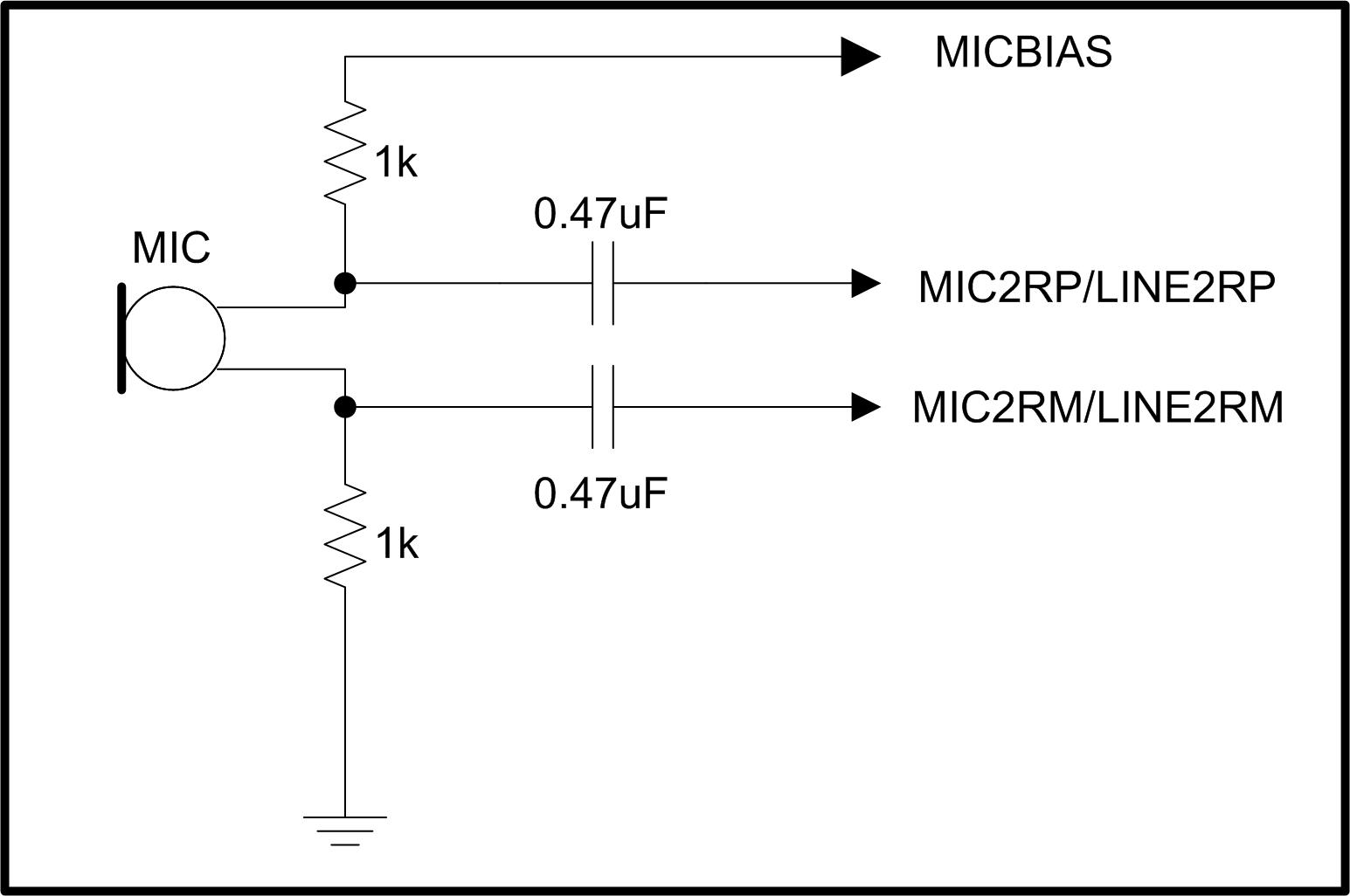

    现在我 尝试 从TLV320AIC34发送音频信号并捕获相同的信号。 为此,您能否告诉我如何在 TLV320AIC34中使用麦克风以及如何对其进行配置? 此外,您能否分享  主板的示意图?

    您好,Jibhin,
    要使用麦克风,您需要验证它是单端还是差分。 每个麦克风都需要特定的配置,如下所示:
    单端麦克风配置
    差分麦克风配置
    然后,您需要配置适当的寄存器,将选定的模拟输入路由到左或右ADC通道(第0页/寄存器17-24)。 此外,必须根据麦克风要求调整MICBIAS级别(第0页/寄存器25页)。
