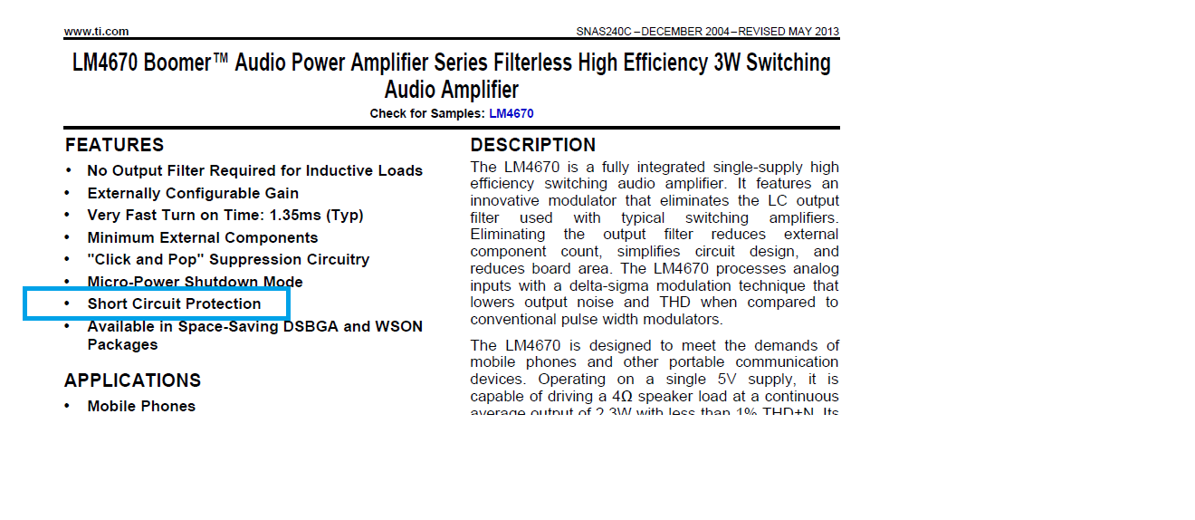

    您好,Jose,
    您能否帮助您澄清LM4670是否具有输出短路保护? 我在播放声音时进行了一次缩短VO1和VO2的实验,同样的故障症状 (VO2对地短路)可能重现,芯片已损坏。
    我检查了LM4670数据表,发现它具有短路保护功能, 但我的实验似乎没有。
    请帮助澄清。
    Jason
    您好Jason:
    我不确定最大电压过冲容差,但设备不应超过绝对最大额定值。 在这种情况下,它将为6Vrms。
    遗憾的是,我没有任何详细的信息,因为短路保护适用于此部件,因为它是一个非常旧的设备,使用这些部件的人员不再使用TI。 此外,此器件没有可用于执行此测试的EVM。
