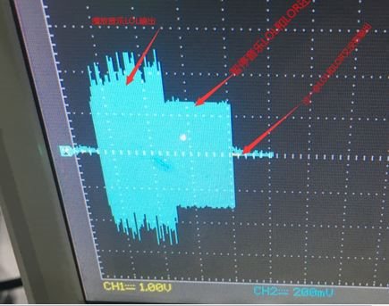

客户投诉AIC3204在单击暂停时有噪音。
播放音乐时,单击暂停,LOL/Lor针脚上有电压,持续一段时间,然后我们可以听到噪音。
我们如何解决这个问题?

    什么文章? 如何上传图片? 我想显示一个波形。

    最高的波形是音乐,然后我们单击暂停,LOL/Lor仍将具有500mV电压,持续一段时间,然后更改为0V。

    这是示意图。 I2S输入,差分线路输出,使用LOL和Lor。
    我们在输出引脚上发现了一个直流电压。这个电压导致放大器上有POP噪音。
    e2e.ti.com/.../tlv320AIC3204_5F00_reg.txt
    这是reg设置。
    播放音乐时,会发出砰砰声,因为LOL上的电压从 0伏变为直流电压。
    停止播放音乐时,会发出弹出声音,因为LOL上的电压从直流电压更改为OV。
    我和客户一起测试过,你有什么建议? LOL/Lor上的电容器为0.1uF。
    能否通过软件设置取消LOL/Lor针脚上的直流电压? 放大器始终打开,我们无法控制它。唯一的方法是控制编解码器。
    您好,
    无法取消LOL和Lor针脚直流电压。 这是共模电压,它存在于所有模拟输入/输出中 但是,可以减少流行效应。 为此,我建议在交流耦合电容器之后添加RC低pas滤波器(100ohm,47nF)。 此外,我们建议将电容器连接到LOL/Lor引脚和交流耦合电容器之间的接地。
